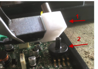

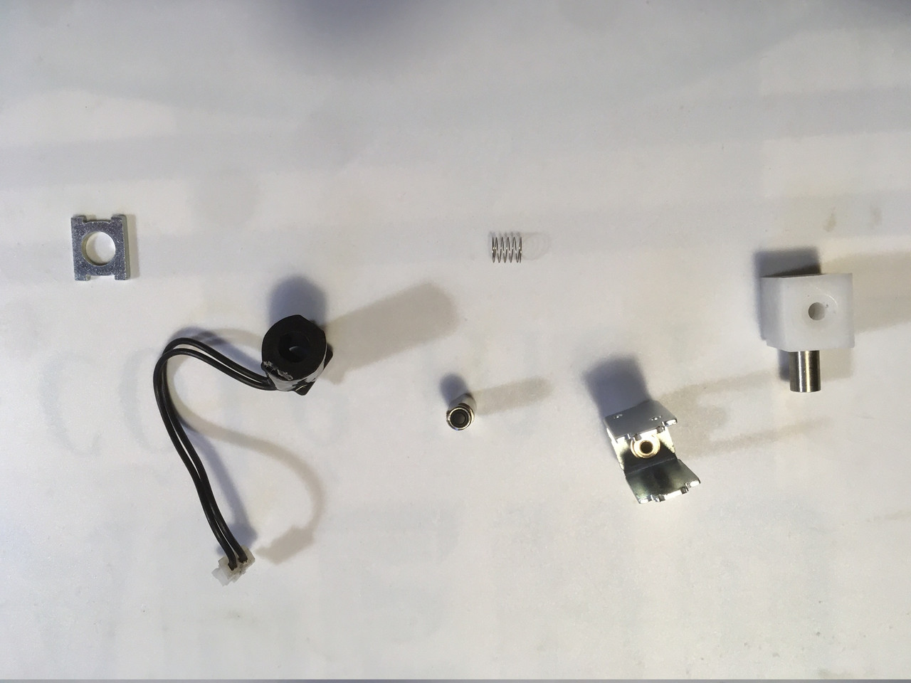

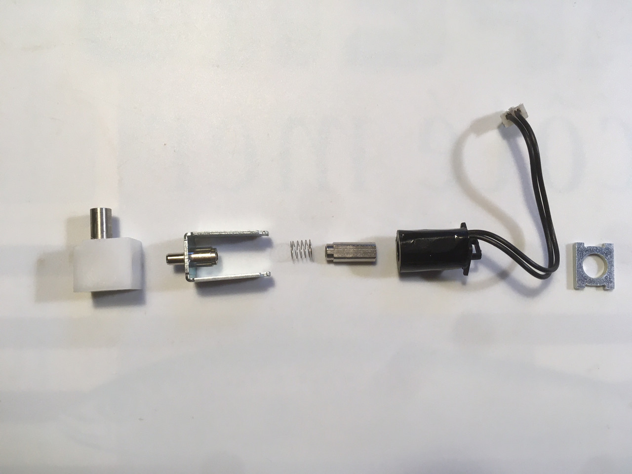

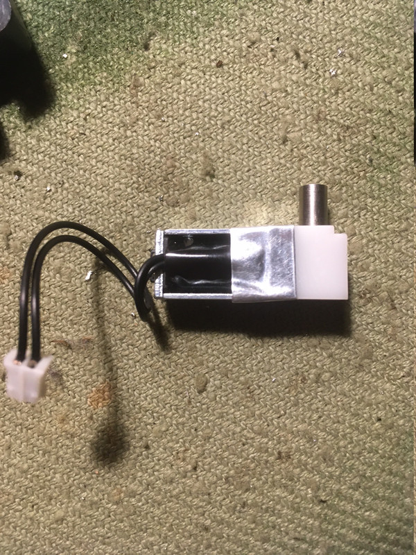

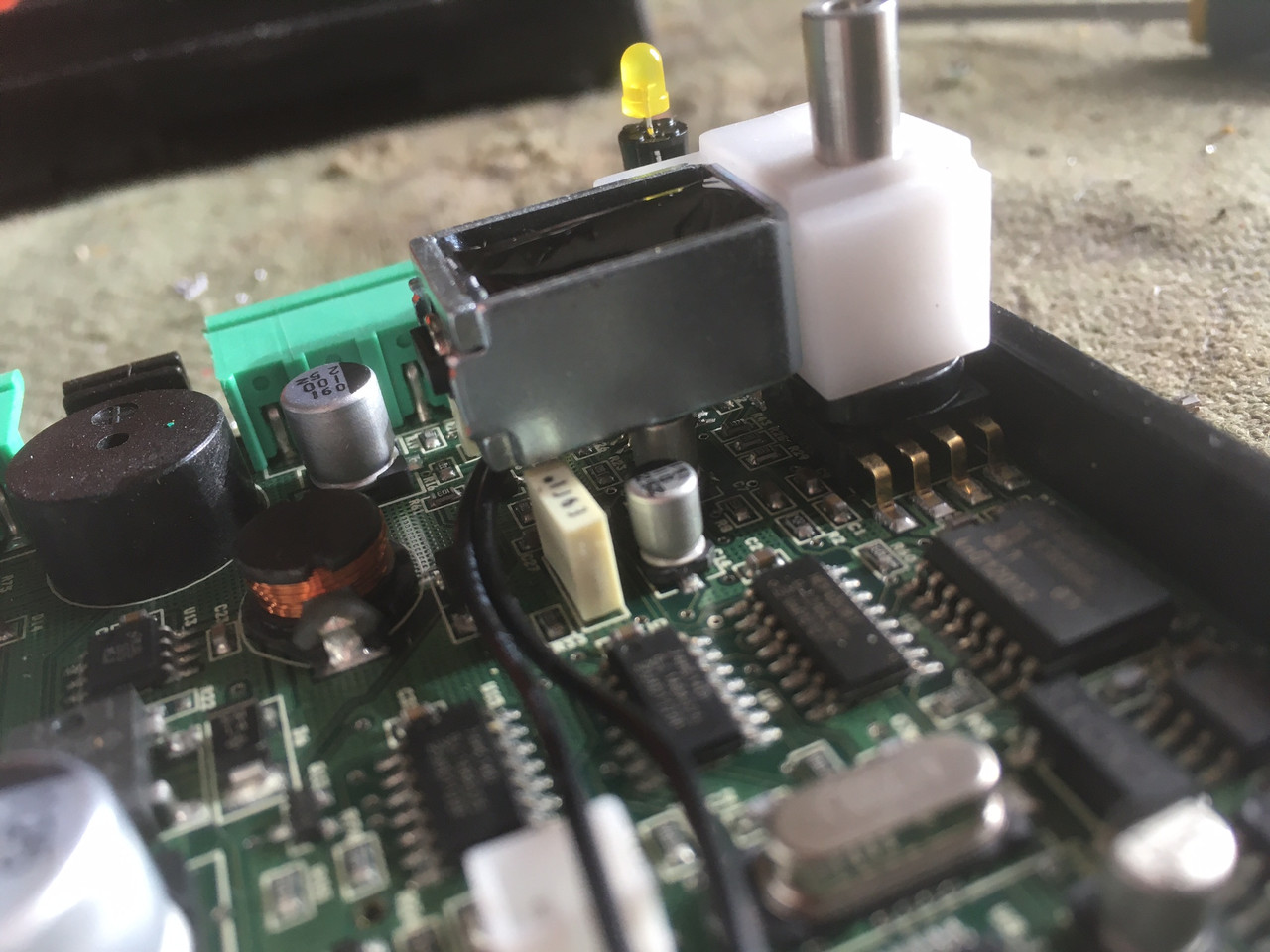

Citation → Le composant à changer est collé sur l'arrivé du tuyau de dépression
faut il le décoller, le chauffer
Bonsoir Jérome  smile
Ce qui est collé et d'ailleurs ne devrait pas l'être c'est une valve électromagnétique.
Elle devrait juste être enfilée sur le petit tube d'entrée du capteur de pression (noir, soudé sur la carte)
Merci pour ton contact mail, donne nous des nouvelles.
Bonne soirée.
Jean-Jacques
La devise familiale ► Se lever, être génial... et aller se recoucher !
#15 17-03-2021 18:24:46
marco19
Inscription : 17-03-2021
Messages : 1
Re : problème Ecoforest vigo1 "porte ouverte ou erreur de dépression"
Bonjour à tous, je possède aussi un poêle vigo qui a aussi ce défaut depuis des années. C'est un défaut de fabrication apparemment puisqu'on l'a tous.
Mon message était simplement pour remercier Jeanjean51 pour toutes ces réponses et implications au combien importantes et à propos. Franchement j'ai ce soucis depuis des années et là j'ai enfin une réponse claire. Donc merci beaucoup jeanjean
#16 21-03-2021 20:44:09
JeanJean51
Lieu : Marne
Inscription : 26-09-2020
Messages : 69
Bonsoir à tous !
Mais... de rien Marc, ça fait plaisir wink
#17 21-03-2021 21:01:10
JeanJean51
Lieu : Marne
Messages : 69
Ce qui est collé n'est pas un composant électronique !!!
C'est une valve électromagnétique et elle est enfilée sur le tube d'entrée du capteur de pression.
Le capteur de pression est composant électronique, il est au dessous...  soudé sur la carte "CPU"

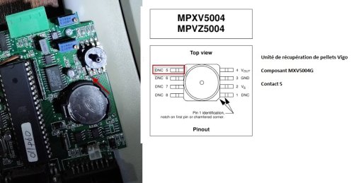

Les photos ci-dessous sont celles de l'avant dernier modèle de carte "CPU" Ecoforest, la valve est un peu différente mais le montage est identique sur tous les modèles !
C'est un capteur → MXV5004G
Datasheet ici → https://www.digikey.bg/htmldatasheets/p … eries.html
Il est vrai que les premiers modèles de carte étaient ainsi, la valve était "collé" disons plutôt qu'ils mettaient un genre
de pâte silicone pour l'étanchéité. ca ne colle pas vraiment puisque se démonte très facilement.
Je n'ai jamais étanchéifié cet assemblage et pas de soucis ! jamais !
Elle devrait juste être enfilée sur le petit tube d'entrée du capteur de pression ! Elle le sont désormais depuis 2008 à ce que j'ai pu constater lors des réparations.
Voilà wink
Bonne soirée.
Jean-Jacques
Dernière modification par JeanJean51 (22-03-2021 08:46:20)
#18 21-03-2021 21:55:22
JeanJean51
Lieu : Marne
Messages : 69
wink  Bonsoir à Tous  smile
Précision sur les références du capteur de pression !
Il existe deux modèles:
MPXV5004GC6U ou GC6T1 ← celui d'origine, prévu pour être monté en surface (cms)
MPXV5004GC7U  ← celui-ci est identique du point de vue technique mais est un composant dit "traversant" ses broches sont prévues pour passer au travers des trous du circuit imprimé et soudées.
Si vous ne trouvez pas le premier modèle le second fait l'affaire aussi... Il suffira de se référer aux broches de l'ancien, de les plier à peu près pareil puis de couper le bouts en trop car un peu plus longues elles sont !

J'ai remplacé le composant MXV5004G, mais l'une des broches était mal soudée.
J'aurais besoin d'aide pour identifier où connecter cette broche. Cela me permettrait de réaliser un shunt externe.
Dernière modification par Paulo1967 (02-11-2025 21:49:03)
#33 03-11-2025 08:31:07
JeanJean51
Lieu : Marne
Messages : 69
Bonjour Paulo ! wink
Pas d'inquiétude à avoir les broches 5/6/7/8 sont soudées mais inutilisées sur ce capteur !
Si ce capteur est neuf est que le soucis est encore présent soit un problème de montage, bien vérifier les soudures
et continuité soit le soucis est ailleurs sur la carte et là...
Votre carte est un des premiers modèles elle doit avoir bien tourné déja  smile
Voir la valve d'air qui est associée au capteur ! Demontage et nettoyage, et attention NE JAMAIS SOUFFLER ce capteur sinon il sera HS, c'est très fragile !!!!
Jean-Jacques  wink

Comment puis-je vérifier la valve d'air associée au capteur ?
Comment puis-je la démonter pour la nettoyer ?
D'après l'image, s'agit-il de la pièce 1 ou 2 ?

Tiens cette photo je la connais bien MDR, elle sort de chez moi. angel
La valve d'air c'est le 1 c'est évident.
Valve-sur-capteur.jpghébergement d’images pour phpbb
A nettoyer tranquillement et verifier si elle fonctionne bien !
Alimentée en tension 5V CC
Bon moi dodo !
A bientôt  tongue

FOCUS vers cette valve (ou clapet, au choix) d'air électromagnétique:
Le tuyau silicone emboité sur le tube métal de la valve qui sort du boitier de la carte CPU est relié au tube d'entrée d'air ambiant de combustion qui alimente le creuset, là où brûlent les pellets.
Valve d'air plus commercialisée ! Tension 5VCC
Se démonte bien, se nettoie, et la faire fonctionner avec piles ou équipement adéquat... (comme Sheila) Faut la comprendre cette blague big_smile
Voir mes photos mes photos.
