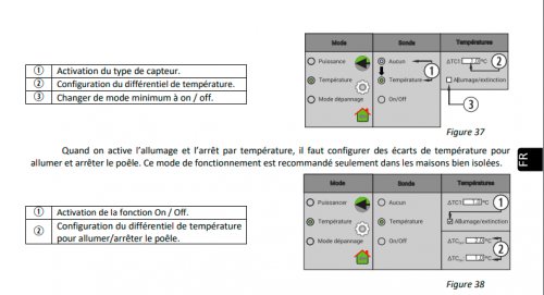

Un contact étranger chez Ecoforest repond  sympathiquement a votre question:
" Il y a  deux possibilités.
1.-Le poêle est en mode minimum, cela veut dire que l’appareil arrive a la consigne, se met au minimum et avec le minimum la température continue à monter. L’action c’est activé le mode allumage extinction.
2.-Le poêle est en allumage extinction mais le delta T OFF est trop élevé. Il faut le réduire à 0,5 ºC. "

vous trouverez la réponse dans le manuel d'utilisateur, que vous devez avoir ou bien que vous retrouverez sur le site web d’Ecoforest....
Cette manipulation est protégée par un mot de passe car çela concerne les paramètres techniques du poêle, c’est a votre installateur de  faire cette modification via internet par exemple, si ce poêle est connecte a internet bien sûr.
