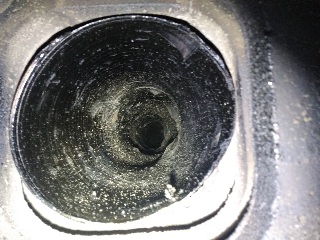

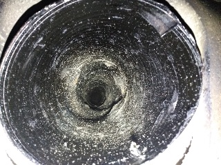

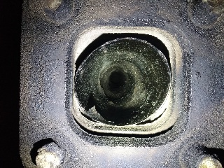

Cheminée heritée que je souhaite remettre en service.
J'attends le passage d'un expert, dans 6 mois...
Poele bois, raccordé à un tubage double peau dans une cheminée de 5 mètres, qui sort du toit d'environ 3 mètres. Je suis au dernier étage.
Conduit rectangulaire de 20 cm de largeur, tube de 18.6 cm. Le tube touche sur les cotés, mais pas sur les angles (logique un cercle dans un rectangle)
Dessus des images du conduit. Je vois des lamelles decollées. Test d'étanchéité avec succès. J'ait fait un feu que j'ai surveillé, bon tirage, pas de refoulements.
J'ai mis deux detecteurs de monoxide de carbones pres de la cheminée.
Dans l'état actuel, y'a t'il des risque a l'utiliser en l'état ?
Un conduit massoné peut entrer en combustion dans cette configuration ?

Faites venir un ramoneur agréé pour nettoyer votre conduit et il vous dira de suite si votre conduit est utilisable, je pense que son intervention peut se aire bien avant 6 mois.
