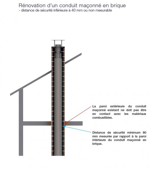

Vos craintes sont fondées et malheureusement justifiées je dirais, car vous parlez d'un tubage en flexible isolé afin de "remettre au norme le conduit" qui est la bonne solution, cependant le contact entre le boisseau et le chevêtre rend cela impossible à moins de créer un jour entre le boisseau et le bois.
Voici une image expliquant comment installer notre conduit flexible isolé dans le cas de la rénovation d'un conduit afin de vous éclairer:
https://www.poelesabois.com/forum/img/8 … lyperf.jpg
Cordialement.
Cordialement.
Ok, donc, d'après ce que vous dites, soit je dois modifier le chevêtre, ce qui demanderait vraiment beaucoup de manutention étant donné que deux des poutres sont une partie essentielle du toit, soit il faut que je démolisse le boisseau...
Alors après, on avait prévu d'enlever le plafond à cet endroit, et donc possiblement d'enlever le boisseau... Donc à réfléchir si on s'engage pas à l'enlever tout de suite...
Est-ce que vous auriez une référence officielle (à part le croquis du lien) concernant le fait que le boisseau ne doit pas toucher le bois ? J'aimerais être sûr étant donné que c'est la première fois que quelqu'un réagit vraiment par rapport à ça.

Dans le cadre d'un flexible isolé, celui-ci ne dépend pas du DTU car ce n'est pas du traditionnel mais d'un DTA.
Voici le lien du DTA:
http://www.cstb.fr/pdf/atec/GS14-O/AO2202290_V1.pdf
Regarder le point: 1.2.3.4
Cordialement

Effectivement je lis que le conduit maconné doit permettre une aération de l'espace annulaire (par des grilles en bas et en haut)
J'avais lu que le conduit et le matériau inflammable et le conduit maconné ne doivent pas étre en contact, la distance n'etait pas precisée (elle ne semble pas l'etre non plus dans le DTA de Modinox)
