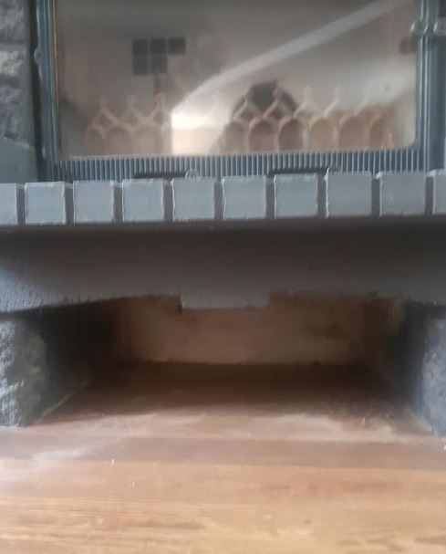

je viens de faire ramoner mon conduit d'insert, j'ai un nuage de poussière qui est sorti du vide d'air sous la cheminée ! La personne qui faisait le ramonage n'a pas pu me dire ce qui se passait mais il semble que ce soit àl'extérieur du tubage ??? il n'a jamais vu cela !
Quelqu'un aurait une info la dessus et ce que je dois faire
Il m'a assuré que le conduit était correct.
merci d'avance
Poussière ou suie?
Poussière qui serait tombée par dessous et ce quand le ramoneur effectuait la descente de son "furet" une masse de poussière est sortie par le dessous ???? je voulais mettre une photo mais pas autorisé
Voici une photo de l'insert, c'est par desous l'insert que la poussière est arrivée. Je pense donc à des poussières qui viendrient de l'extérieur du tubage .
il est fort probable que lorsque l'insert a été installé, le ramonage avant passage de la gaine n'as pas été fait .
bilan au passage du hérisson la gaine bouge contre les parois et décolle la suie du boisseau ......
