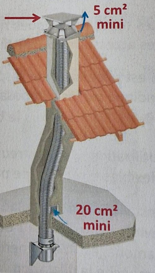

un couvreur a bouché la sortie de ma cheminée avec une plaque de marbre, découpée pour laisser passer la gaine reliée à mon insert bois. Elle est scellée sur la plaque avec un bourrelet de ciment. Mon ramoneur me dit qu'il aurait fallu laisser un espace pour évacuer la chaleur du conduit, sinon risque de fissures à long terme. Comment faire ça proprement ?

A distance c'est dur de vous repondre, je ne visualise pas bien.
Le ramoneur etait mieux placé pour vous renseigner
Il faut mettre une grille en haut et en bas
20cm2 mini en bas et 5cm2 mini en haut
les grilles peuvent etre mise sur la plaque de inition du haut ou du bas
ou bien le long du tubage (sur les cotés)
