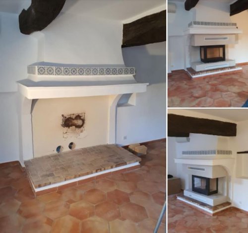

Voyez l'image que j'ai recuperee ce jour aupres d'un pro1615313292_capture.jpg

Ci- joint mon projet de cheminée, je pense je diriger vers un projet d'insert finalement
mais tout avis est bon à prendre

Oui cela rendra bien surtout cela chauffera bien

Voyez avec les revendeurs du coin, sachez que Spartherm travaille bcp le sur mesure si vous ne trouvez pas chaussure a votre pied
Et la photo que j'avais postée, pourrait aussi vous inspirer.Le coffrage au dessus et au dessous permet de moderniser le style et de s'adapter a la taille des inserts proposés .
