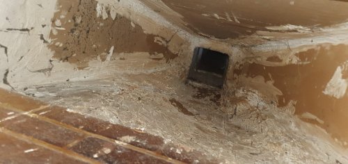

Une belle cheminée trône en plein milieu. Au moment de l'hiver je fais passer un Fumiste avec caméra pour valider que la cheminée est aux normes. Coup de massue. Il nous dit que le conduit est parfait mais que l'avaloir est en placo pas du tout aux normes... Il faut donc tout casser pour refaire l'avaloir.

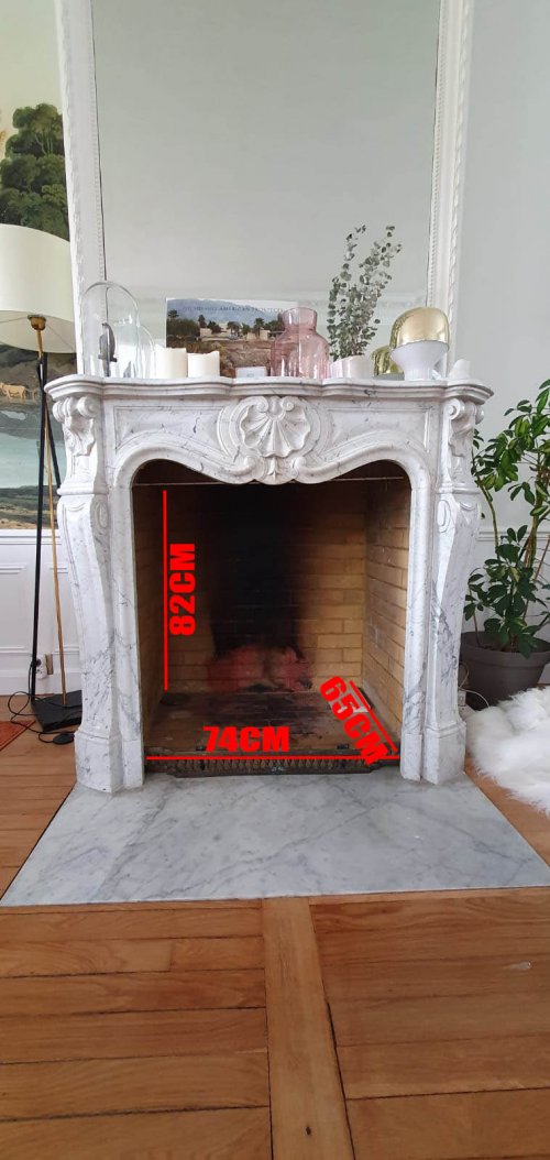

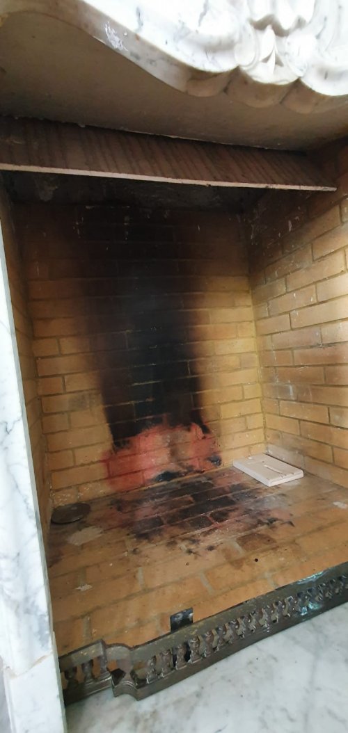

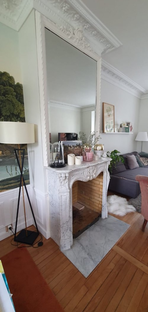

Que pensez vous de mettre un insert dans cette cheminée. Je me pose des question quand à l'esthétique car  le foyer est très profond et haut et de la pertinence? Un insert ne fera-t-il pas ridicule à l'intérieur?
A voir sur les photos

Je me pose une question : on utilise souvent a tort du placo qui n'est pas M0
Mais est ce que vous avez valide aupres du cheministe que le fait d'utiliser un insert change la donne ?
Si le place n'est pas adapté pour une cheminee, je me demande pourquoi il le serait avec un insert qui va monter plus haut en temperature.
Mais peut etre qu'une photo aidera a comprendre.

On voit une photo de l'avaloir avec le conduit.
Peut être devra-t-il protéger le placo ?
J'ai vu les visuels de charmwood mais je penses que notre cheminée n'est pour le coup pas assez grande...

Dans notre moteur de recherche il est possible de reperer des appareils selon leur taille
https://www.poelesabois.com/outils/choi … buches.php
Ne mettez peut etre pas longueur + largeur + profondeur d'un coup
car nous navons pas ces infos pour tous les produits
mais ca peut vous donner des idées pour fouiller sur le site du fabricant ensuite
Chez Charnwood il y en a qui passent
je pense notamment au Aire 3
