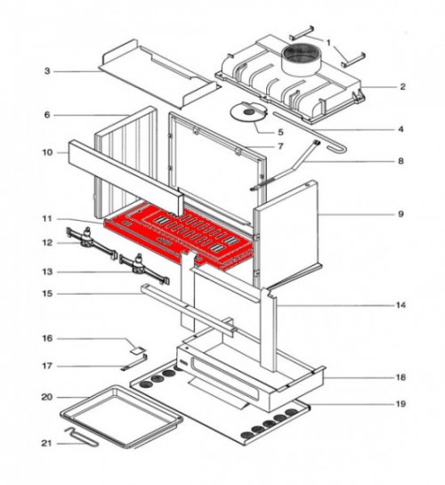

Les bûches à bruler doivent reposer sur une grille foyère qui fait partie de l'insert. Une photo pourrait nous aider à définir si il y a un problème à ce niveau.

En complément par exemple grille foyère repère 11 en rouge sur le schéma.

J’essaye de joindre des photos mais impossible. Il me semble que la grille foyere est complètement obstrué par les cendres du coup pas bcp d’oxygène peut passer. Cela pourrait être le problème. Merci
Les plaques à la base de l’insert (ou les bûches reposes) me semble très friable également.
Oui c'est possible, sous la grille c'est la partie cendrier. Il faut vider et aspirer (avec aspirateur spécifique) souvent le cendrier est amovible on peut l'enlever pour le vider.
