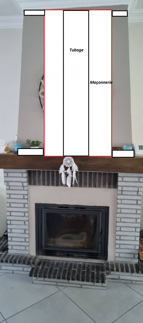

#5 22-12-2021 11:38:48
59Steph
Inscription : 26-11-2021
Messages : 3
Re : Insert qui ne chauffe pas
voici ma cheminée.
non je n'ai pas de VMC
#6 28-12-2021 16:07:55
Messages : 1 636
donc c'est un insert
L'air chaud devrait sortir par le haut de l 'insert
S'il est aspiré , ou va t'il ?
Se pourrait il qu'il aille dans le tubage (dans l'espace vide entre le conduit et la paroi du tubage) ?
EN vous positionnant a la sortie du conduit en toiture il y a peut etre moyen de voir s'il y a du tirage dans cette zone.
Peut etre un ramoneur qualifié pourrait vous aider

Je pose une question : ne devrait il pas y avoir une grille de sortie d'air chaud dans la paroi juste au dessus de l'insert? Les orifices de sortie d'air sur l'insert lui-même me paraissent bien petits
