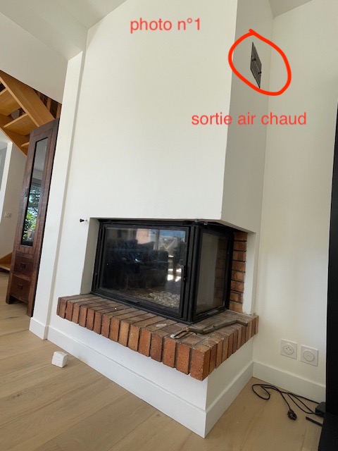

- Il y a 4 sorties d'air chaud (2 de part et d'autre du foyer dont une visible sur la photo n°1 , avec grilles obturables, et 2 dans des pièces à l'étage au-dessus,, non obturables). Aucune fumée ne sort pas ces conduits

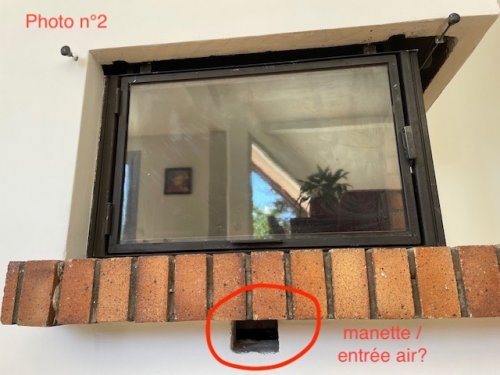

- Sous le foyer il y a une toute petite ouverture (10*5 cm) qui permet d'accéder à une manette qui semble ouvrir ou fermer l'entrée d'air externe via une grille sous le foyer. mais c'est tellement petit que j'ai du mal à croire que ce soit par cette ouverture que le foyer est alimenté.

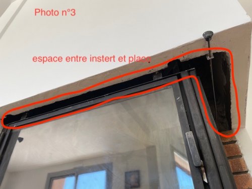

- En partie haute, au-dessus de la porte et de la paroi vitré à droite du foyer, il y a un espace de quelques centimètres avec le placo du caisson. C'est pas cette espace que j'ai les courants d'air (je pense que cela communique directement avec le conduit en brique de la cheminée et donc à l'air libre). C'est cette partie que je souhaite isoler (avec laine de roche puis fermer le placo) mais j'ai peur que cela gêne la combustion (mais sur un test rapide cela ne semble pas gêner).

avec les photos à présent, est-ce que cela permet de répondre à la question: puis-je boucher (cf photo n°3) lespace entre placo et insert sans rsique?
L'arrivée d'air 10*5 cm me semble très très petite, et quand je la bouche pendant la combustion je ne vois pas d'effet immédiat
Merci

Bon je suppose qu'en testant (fiasant du feu et en fermant ce que je veux fermer) je vais me rendre compte sans risque. Au pire si je bouche alors qu'il ne faut pas alors le feu va séteindre ou la combustion sera faible.
Y a-t-il un risque autre?

la fumée / chaleur ne sort pas par là, j'ai fait un test. il s'agit d'un foyer fermé, donc elle s'évacue dans le conbduit, qui est tubé en grande partie.
Par contre j'ai peur que ce soit une entrée d'air, même si lors de mon 1er test le fait de boucher (approximativement) n'a pas semblé alétrer la combustion.
