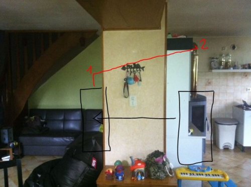

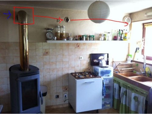

Bonjour, Je viens vous demander votre avis sur un montage que j'ai en tête pour diffuser l'air chaud de mon poele dans le reste de ma maison.
tout d'abord, voilà mon équipement:
-Rez de chaussez: poele à bois Supra gotham 12K, ou 14K je ne suis plus sur.
-Vmc qui pompe l'air des pieces inférieures et supérieures (un étage)
Mon idée aurait été de détourner l'utilisation de cette vmc pour distribuer l'air chaud au premier étage.
et avec ce type de produit faire circuler l'air:
qu'en pensez vous ?

Première chose qui me saute aux yeux, votre installation hors normes les coudes a 90 ° sont interdits. Pour ce qui est de l'idée d'extraction de la chaleur grâce a un moteur cela nécessite une visite technique.

Très mauvaise idée que de détourner la ventilation de la maison!
La VMC doit tourner h24 et 7 sur 7 sans quoi vous risquez d'avoir de gros soucis d'humidité.
Je vois que le poêle se trouve dans la cuisine et donc vous risquez d'emmener toutes les odeurs ainsi que de la vapeur d'eau lorsque vous cuisinez hmm

Ah merci Cris, je ne savais pas ... sad
Je peux changer ça par deux de 45° ?
Et merci Vinc, bien vu le coup des odeurs..

Franchement, c'est pas gagnée, au niveau rendu énergétique et de plus vous allez aspirer deux fois dans la même pièce, les flux ne vont pas être maîtrisé, sans compter que la cuisine est une pièce humide, et donc prendre de l'air dans cette pièce pour la transporter n'est vraiment pas une bonne idée.
La meilleur idée je pense est de déplacer le poêle à un meilleur endroit: au centre de la maison, pas trop loin (ni trop près) de la trémie d'escalier qui monte à l'étage.
Cette idée n'est pas économique et va engendré une grosse dépense d'argent...mais au vu de votre installation, qui plus est dans un conduit d'époque j'imagine? qui peut être n'a même pas été tubé? vous gagnerez en sécurité.
Et comme on dit! la sécurité n'a pas de prix.

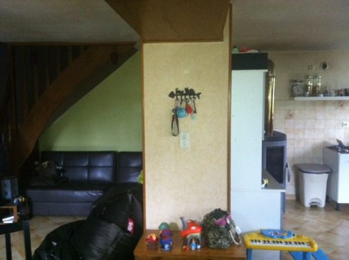

Si le tubage date de cet été par les propriétaires. (nous ne sommes que locataires). refaire un conduit de cheminé est exclu du coup c'est pour ça que je cherche une solution à moindre frais et modification simple.
Donc la photo que je vous joins serait pour vous le meilleurs compromis? Et changé ça:
En ça,
en perçant le mur pour y faire passer le tube et conserver et conserver le conduit existant.
Mais existe t'il des coudes qui pourraient être s'adapter à ces angles "maison" et éviter les coudes 90° comme me le précisait Cris?  Si c'est interdit en cas de soucis j'imagine que l'assurance sauterait sur l'occasion.

"en perçant le mur pour y faire passer le tube et conserver et conserver le conduit existant"
Impossible et surtout hors normes de mettre le poêle dans le salon sans déplacer le conduit.
Radiateur fluide dans la chambre avec une température régulé de 19°.
La chaleur monte et traverse le plancher inévitablement et donc chauffe la chambre au dessus plus ou moins en fonction de l'épaisseur de ce dernier.
Pour moi c'est la meilleur solution en l'état actuel des choses.
