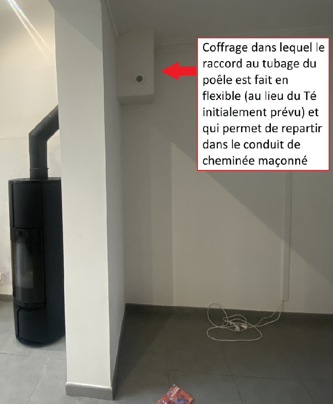

Je vous contacte car j’ai fait installer il y a quelque temps de cela un poêle à bois à mon domicile (voir photo).
Cette installation prévoyait la pose d’un Té isolé à 135° en inox au niveau de la jonction entre le conduit maçonné et le mur traversé par le premier conduit. Ce Té n’a pas été posé, car l’installateur a utilisé un flexible inox double paroi.
Je souhaitais avoir votre avis sur cette installation et sur la durabilité de celle-ci, sachant qu’elle n’est pas conforme au devis.
Suite à échange avec l’expertise juridique de ma banque, ils m’indiquent 2 possibilités : soit demander un remboursement des pièces de fumisterie non installées (environ 1000€), soit demander une mise en conformité de l’installation suivant le devis.  Quelles sont vos recommandations ? Si l’installation est durable, j’avoue que je souhaiterais éviter de refaire de nouveaux travaux…
Ci-après, une photo de l'installation pour comprendre ce qui a été réalisé :
Merci d’avance pour vos retours et votre aide.

Ci-dessous, la photo de l'installation en question, en espérant que cela fonctionne smile
A votre avis, est-ce que l'installation est conforme et durable dans le temps ?

Le conduit flexible utilisé est "double paroi" dis tu
tu veux bien dire qu'il s'agit d'un conduit flexible isolé  c'est bien cela ?
FRanchement c'est complexe
je ne vais pas avoir un avis tranché
Il faudrait un avis d'expert
Les questions qui se posent
- je ne sais pas si on est dans le cas d'un raccordement a un conduit derriere la paroi du local  ou dans un local adjacent
Cette nuance a des impacts reglementaires
- Pour le coffrage il faut une  grille de ventilation en haut et en bas je pense
et je ne vois  qu'une en bas
- je pense aussi que le coffrage devrait avoir une protection thermique
=> je vais t'envoyer des infos par email
et voir si un expert technique accepte de repondre

Quelques éléments :
- oui, il s'agit d'un conduit flexible isolé de ce que j'ai pu voir lorsque l'installateur l'a posé
- concernant l'installation, je rajouterai 2 nouvelles vues ce soir ou demain pour bien comprendre l'installation et la configuration,
- sur le coffrage, j'ai bien une grille en haut et en bas (la grille du haut se trouve sur l'autre face du coffrage)
- en regardant par les grilles, je vois la présence d'un feuillard de protection thermique à l'intérieur du coffrage.

Si un conduit isolé a été utilise avec protectcion thermique et ventilation;
sur le papier, je tends a penser que c'est reglementaire.
