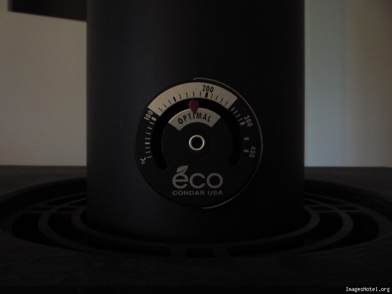

J'ai investi dans un thermomètre pour améliorer la conduite de mon poêle
J'aurais voulu échangé des infos avec les utilisateurs de ce type de produit.
Perso, quand j'arrive à 110°C je coupe l'arrivée d'air primaire, et lorsque j'atteints les 150°C je diminue l'arrivée d'air secondaire pour avoir "une allure de croisière" au niveau des flammes.
Je n'ai pas encore réussi à monter au dessus de 180°C
Généralement je suis à 160°C en fonctionnement établie (phase de démarrage terminé et température stabilisé dans le corps de chauffe)

Je reviens faire un bilan après plus d'un mois d'utilisation du thermomètre.
Ce matin je suis monté à un peu plus de 230° (jamais atteinds), je venais de vider les cendres et j'ai fait un allumage top down avec le foyer blindé de bois et j'ai un peu oublié de repasser régler l'arrivée d'air.
Chose dont j'ai pu m'apercevoir, c'est que la température des fumées dépend complètement de la quantité de bois dans le foyer et du réglage de l'arrivée d'air...ce qui paraît logique wink
Au démarrage du poêle je mets toujours une bonne quantité de bois, pour que celui ci monte rapidement en température, et la température (indiqué par le thermomètre) monte entre 180 et 210 la plupart du temps mais inéluctablement celle ci redescend autour de 160 au moment où tout le bois a brûlé et qu'il reste encore quelques flammes, c'est à ce moment là que je recharge (je met une bûche qui fait entre 1,5 et deux kilos), la température reste autour de 160 et la bûche brûle tranquillement durant environ une heure (vitesse de croisère de mon poêle). Si la bûche est un peu plus grosse  (2 à 2,5 voir 3 kilos) la température au thermomètre peut monter à 190 mais pas plus et la durée de combustion est sensiblement la même à 1/4 d'heure près.
Mon réglage d'air est environ air secondaire fermée d'un peu plus de la moitié.
Je n'ai pas fait l'essai mais je me dis qu'avec le poêle bien en température  et une bûche de 2,7 kilos (quantité maxi de bois par heure pour mon poêle correspondant à 8 kW) et l'arrivé d'air secondaire ouvert à fond je pourrais atteindre les 270° c'est à dire la donnée constructeur.
Cris, j'ai quand même du mal à comprendre voir à croire que ton poêle fonctionne constamment avec une température de fumée de 300° ou bien de 270...à moins que tu ne charges à chaque fois la quantité maxi par heure et qu'il soit réglé air secondaire à fond, ce qui représente quand même une énorme quantité de bois à la fin de la journée.
Conclusion:
Très content de ce petit appareil acheté ici qui permet de régler l'arrivée d'air au démarrage et aussi au rechargement dans le cas où on aurait trop attendu pour remettre du bois et se mettre à la température idéale.
Dans mon cas, à l'allumage, j'attends d'arriver à environ 180°, je ferme l'arrivée d'air primaire et je ferme l'arrivée d'air secondaire de moitié.
J'essaie de recharger sans descendre en dessous de 160 et qu'il reste quelques flammes, dans le cas contraire je re ouvre les arrivées d'air à fond et j'attends d'avoir de jolies flammes et de remonter au dessus de 160.

Bonjour, savez vous où trouver ce modèle de thermomètre magnétique CONDAR ECO ?
