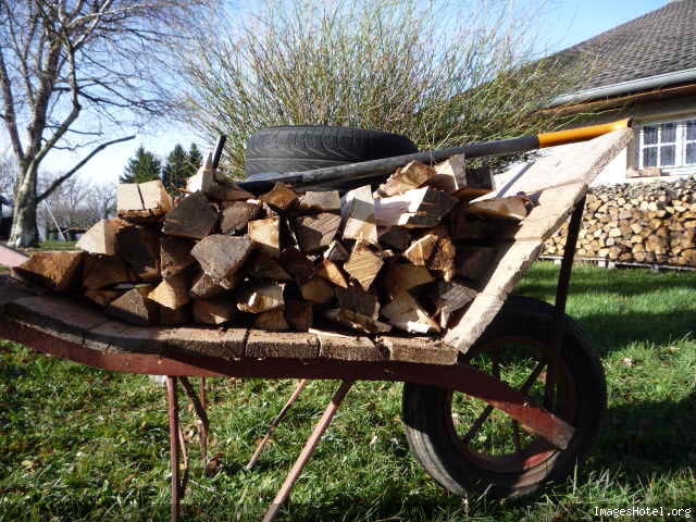

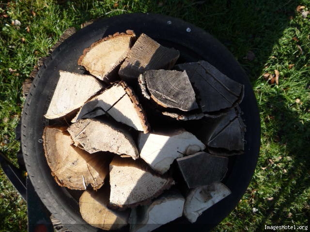

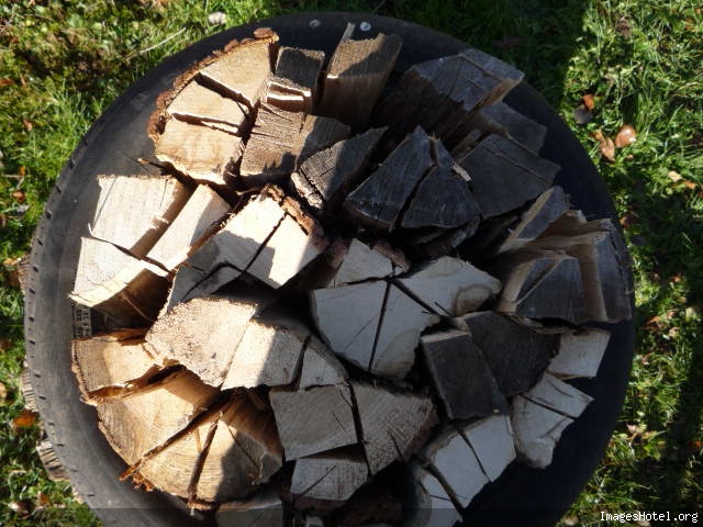

Idée que j'ai piqué sur des vidéos qu'on peut trouver sur le net.
Très pratique, rapide et sans effort pour fendre du bois en petite section pour l'allumage du poêle à bois.
Voilà quelques photos qui illustre la chose :
Et voilà au bout de 5 min d'effort (maxi), il y a plus qu'a rentrer

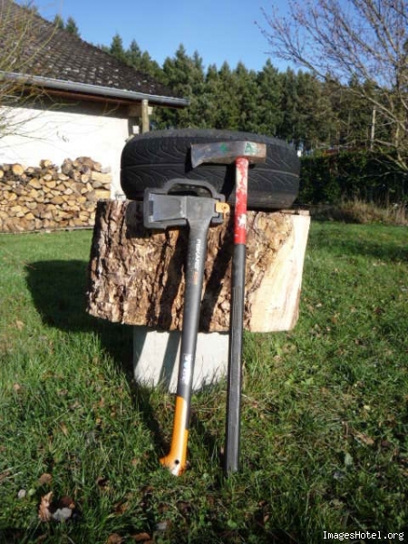

Je sens que je vais bientôt essayer. Si tu surélèves autant, c'est surtout pour ne pas te baisser quand tu mets ou retires les morceaux de bois ?
Je pense que ma rondelle de tronc de cerisier de 50 cm de diamètre et 15 d'épaisseur serait suffisante. Il me faudrait de préférence un regard de 40 * 40 * 30 cm. Je devrais pouvoir emprunter un merlin pour commencer. Ta rondelle de bois est-elle simplement posée sur le regard, ou bien fixée ?

En effet si j'ai surélevé c'est pour ne pas se baisser, un pote trouve que c'est trop haut, perso ça me va bien (pour la manutention du bois mais aussi pour fendre)
Cool la rondelle de cerisier, je pense aussi que ça va bien le faire.
La rondelle est simplement posée, avec le poids ça ne bouge pas, de plus rien ne fait en sorte que cela bouge, au départ j'avais assemblé trois morceaux de poutre en sapin pour faire office de plateau et ça ne bougeait pas...
Pour le pied, un regard ou bien de simple moellons peuvent faire l'affaire, moi j'ai pris ce que j'avais sur la main (un regard de 40*40 aurait été encore mieux, là c'est du 30*30), j'avais même mis des moellons sur le regard quand j'avais mon plateau en poutre de sapin pour être à la bonne hauteur.

. En effet 2 parpaings de 20 devraient faire l'affaire. Je mettrais plutôt ça dans mon garage (qui est séparé de la maison, donc pas de problème de bruit).
Question dégagement, en principe il faudrait un bon mètre autour du pneu, pour pouvoir tourner autour. Mais je pense que la moitié du cercle suffit. Pour mettre et enlever le bois, je me verrais bien assis sur un tabouret...
Quand je regarde tes morceaux fendus en 4, j'en conclus que tu vise assez précisément. C'est peut-être plus facile avec un merlin plus court. Mais je ne sais pas où trouver un X25.
Perso je l'ai acheter sur internet et il m'a coûté un peu moins de 60 euros livraison comprise.
J'avais trouvé le x27 en GSB mais pas de x25...
Attention si tu comptes fendre dans le garage, je connais pas la nature de ton sol mais si tu as une chape tu pourrais l'endommager à force "de taper".
