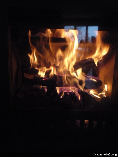

Allumage
Porte ouverte
Au bout de 5 min environ, le feu est bien parti, le conduit est préchauffé et je referme la porte en laissant AP et AS ouvert à fond.
Fermeture porte

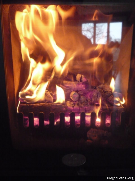

Au bout de 20-25 min environ (en fait quand la chamotte du haut commence à s'auto nettoyé), je ferme l'arrivée d'air primaire et je laisse encore l'air secondaire ouvert à fond
25 min

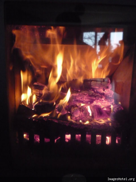

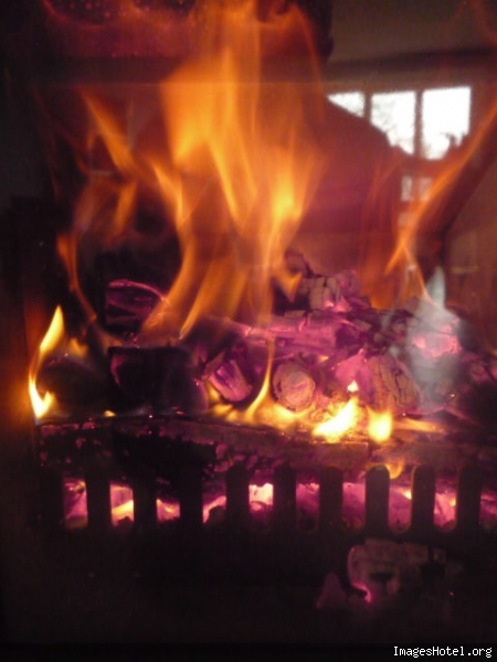

Au bout de 40-45 min, quand le foyer est tout embrasé je baisse l'arrivé d'air secondaire pour que les flammes montent tout doucement
40 min
Au bout de 50 puis 60 min
50min
60min

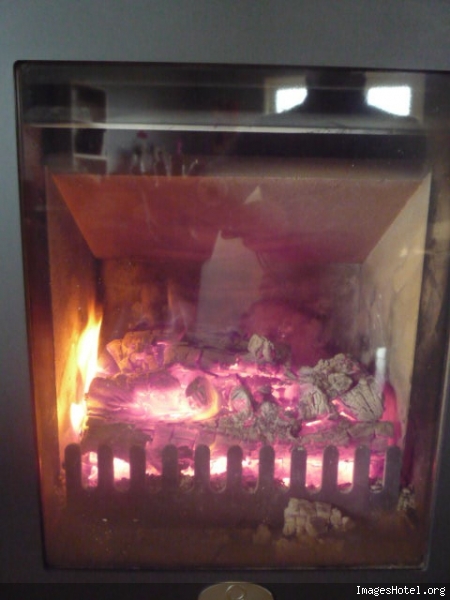

Au bout d'une 1h15-1h30, il reste plus que de toutes petites flammes et c'est le moment de recharger si besoin, avec une bûche qui fera en fonction du besoin entre 1,5 et 2,5 kilos.
Rechargement
Si je n'ai pas besoin de recharger je referme l'air secondaire, une fois qu'il n'y a plus du tout de flamme et qu'il reste plus que des braises bien rouge, pour que plus aucune chaleur ne s'échappe par le conduit.
