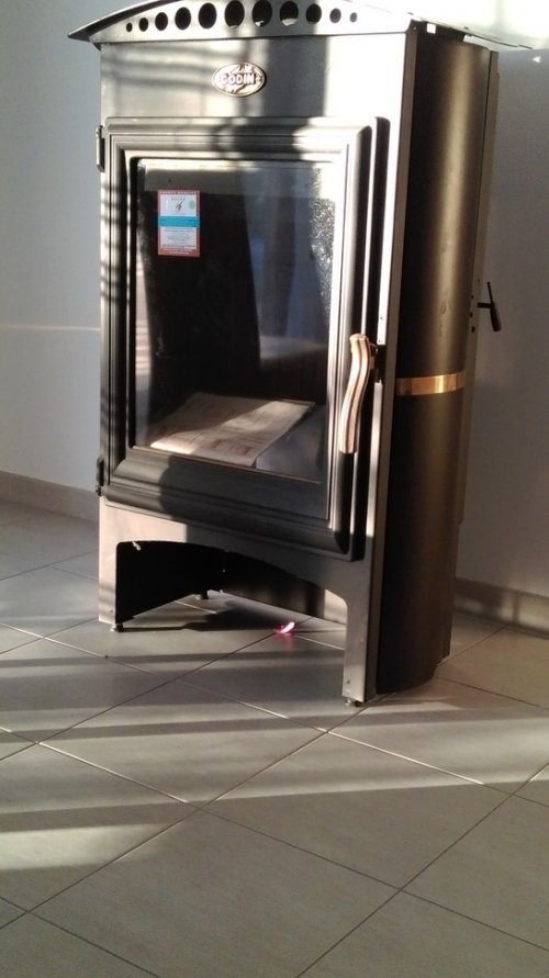

Voila, nous sommes jeunes proprietaire d'une maison RT2012 ( depuis juin 2015).
J'ai acquis un poele GODIN BRULHAUT, que je souhaite installé, ma question est la suivante, concernant l'arrivé d'air exterieure (tuyau qui donne sur l'exterieur directement), dois-je la raccorder derriere le poele, ou une simple grille dans le sol suffit ?
Merci pour votre reponse

mais il faut eviter que l'appareil utilise l'air chaud de la piece pour sa propre combustion.
Donc il serait preferable qu'un conduit amene de l'air comburant venant soit de l'exterieur soit d'une piece aeree non chauffee (ex garage) ou vide d'air sanitaire.

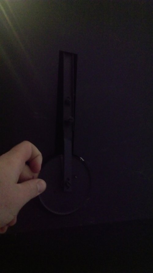

Je ne sais pas trop, derriere le poele, il y a une sorte de disque de 6cm de diametre, et un tige, comme une sorte de balancier (thermostat ?) à quoi sert il ?
pense tu que si je fait la grille sous le poele, l'air fera le tour du poele pour aller derriere ?

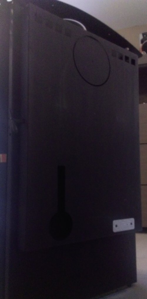

Je sais que je pose beaucoup de question, mais j'ai besoin d'aide, voila ci-dessous, la photo du fameux "thermostat", a quoi sert il ?
Et voici sous le poele, il y a une etiquette rose, il s'agit d el'emplacement de la grille d'arrivé d'air, pense tu que l'ai passera par derriere le poele pour alimenter ?
Cela te parrait il bien ?
Merci beaucoup

je viens de trouver la notice technique de votre poêle sur le net, désolé je ne peux pas mettre
le lien, son installation et comment le faire fonctionner, vous pouvez donc la trouver aussi, à
priori l'espèce de balancier est bien un thermostat qui doit régler l'arrivée d'air par l'intermédiaire
de la manette situé sur le coté droit arrière de votre poêle d'après vos photos. Donc je pense
qu'il serait plus judicieux de placer la grille d'arrivée d'air entre votre mur et le poêle, dessous
sera peut-être mieux que rien, mais a mon avis moins efficace, mais ceci n'est que mon avis et
je suis loin d'être un expert en la matière ! Quand au raccordement il n'y en n'a pas, ou alors
à la place d'une grille mettre une gaine annelée en alu, comme j'ai sur mon poêle, de diamètre
100 et la faire déboucher au niveau du thermostat,et de plus c'est malléable. Attention aussi
de ne pas trop rapprocher le poêle du mur, respecter les distances du constructeur parce que
ça chauffe très fort derrière.
