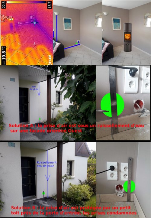

Cette semaine mon poele sera mis en place (tubage d'un boisseau existent) ainsi qu'un perçage dans le mur et l'isolation pour une prise d'air extérieure raccordée en direct.
Pourriez vous indiquer quels sont les points sensibles a suivre/vérifier pendant les travaux ? Comment valider la fin de chantier, y a t il des documents a demander/signer ?
J'aimerais que l'eau de la façade ne ruisselle pas dans l'arrivée d'air, ni dans le tubage. J'aimerais éviter les ponts thermiques lorsqu'ils vont percer la laine de verre/brique plâtrière pour l'arrivée d'air. J'aimerais éviter un trop grosse perte d'air par la ventilation du conduit.

Je suis resté avec les intervenants tout au long des opérations afin de tout documenter, prendre en photo, discuter de l'installation et filer un coup de main quand je pouvais le faire (des petites choses comme rechercher des infos dans le mode d'emploi, aider à caler les échelles sur notre terrasse glissante...). J'ai pris un total de 167 photos durant l'installation en prenant soin de bien prendre en photos tous les codes barres et références des pièces installées, prendre en photos tous les manuels dont je n'étais pas surs qu'ils me laisseraient une copie, ainsi que les numéros de série des équipements. C'est aussi comme cela que je fais sur mon lieu de travail.
Tout d'abord j'ai préparé quelques documents que j'ai envoyé à l'entreprise d'installation du poêle afin qu'ils mettent leurs équipes au courant des travaux à réaliser. Pour cela j'ai fait quelques photo-montages, j'ai mesuré les endroit où il était possible de faire des perçages (entre les câbles électriques et les écoulements d'eau sur la façade avant exposée aux vents dominants ...). J'ai aussi pris une petite photo thermique afin de voir où passait le chauffage au sol.

J'ai envoyé quelques emails et les ait contacté par mail au sujet de ce que je considère des malfaçons. Afin de mieux expliquer mes problèmes j'ai envoyé des petits schémas et photos :
