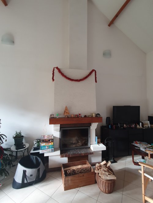

Quand je cherche à ajouter une image, en uploadant ou via un site de partage, j'ai un message d'erreur me disant que je n'ai pas le droit de poster des liens et qu'il faut demander à un modo.
J'ai uploadé l'image ici (il suffit d'ajouter h t t p s : / /  devant)
ibb.co/sySQFZ7
D'après le catalogue qu'a laissé l'ancien propriétaire, la cheminée est à peu de choses près le modèle Galaad de la marque La Romaine. Foyer 80 porte latérale, liseré laiton.

Ayant pu ouvrir la photo (avec impossibilité de la télécharger içi), ceci permet d'avoir un petit aperçu de la cheminée.
Quelques commentaires:
- si la cheminée fait 80cm de large - 15 kW, 1 bûche me semble insuffisant pour chauffer. Personnellement, dans  un foyer de 8-9kW, 2.1Kg de bois /heure sont nécessaires pour chauffer correctement, en-dessous c'est de l'entretien de chauffe. Si vous n'avez aucun document technique, demander à La Romaine par mail ou par téléphone des informations, ils devraient vous apporter réponse s'ils sont corrects en SAV.
- votre hotte m'interroge par sa petite dimension (peut-être un effet visuel de l'image) et me parait mal agencée. Le départ du conduit explique peut-être cela pour tout concilier techniquement.
Voir sur le site les conseils sur les cheminées dans la rubrique "Poêle à bois"
https://www.poelesabois.com/se-chauffer … eminee.php
En complément, ci-après un schéma explicatif pris au hasard sur internet:
https://www.systemed.fr/poeles-cheminee … ,2679.html
- absence de caisson de décompression avec grilles, 1 seule grille dans la hotte mal positionnée  peuvent expliquer le faible rendement complémentaire de récupération de chaleur du poele.

Après nombreux essais ,voici la photo que Skalp n'arrivait pas à poster dans le message N°#3 d'hier, je l'ai ré-insérée dans le message par cohérence de lecture  de ce message N° #3:
