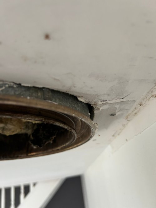

J'ai une arrivée de conduit au plafond avec une forme "à emboutage".
Je pense que c'est du Poujoulat mais j'aurais voulu avoir un avis supplémentaire (ou surtout de quelqu'un qui s'y connait bien plus
En dimensions, le Øintérieur fait 195mm (+/- 200mm) et le Øextérieur de la ferrure fait 260mm.
J'ai des photos mais je n'arrive pas à les intégrer au post ...
J'imaginais que cela pouvait s'emboiter avec un adaptateur Poujoulat (réf 32200554-130).

Il s agit bien d' un conduit rigide ?
Poujoulat a 2 gammes
- Inox Galva 200 interieur /250 exterieur donc ca ne peut pas etre ca
- Therminox 200 /264... ca peut etre ca
Essayez de mettre une photo de l'embout sur le forum ca devrait fonctionner cette fois
Voyez aussi
- si vous avez une facture
- s il y a des autocollants ou une plaque dans les combles pres des conduits

Voici les photos.
il n y a qu'une photo
, on ne voit pas bien l'embout

Salut ...si ton conduit est bien du Poujoulat, l’adaptateur que tu cites devrait passer. Vérifie juste les mesures exactes et le sens de l’emboîtage, ça évite les surprises.
