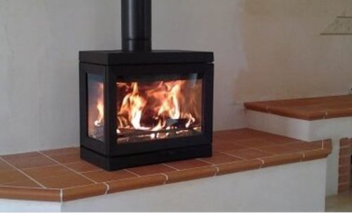

Au debut il devait s'agir d'un insert
ensuite Jotul l'a probablement amenage pour en faire un poele a bois
- je vois un FS520 qui reprend l'insert et l'habille pour en faire un poele cheminee
- et la ils ont rajoute un socle acier
via google en cherchant F520 je tombe sur cette photo
Le plus simple serait d'acheter l'insert.
Pour enlever le socle, demander a Jotul (mais cela m etonnerait qu'ils vous repondent et vous encouragent  a modifier un appareil existant) ou lire la notice si ce n'est pas deja fait
Autre option recouper la base du socle pour diminier sa hauteur en veillant a conserver sa solidite initiale.
Apres recherche j'ai retrouve  le nom du produit d'origine :
foyer Jøtul I 520 3 vitres
